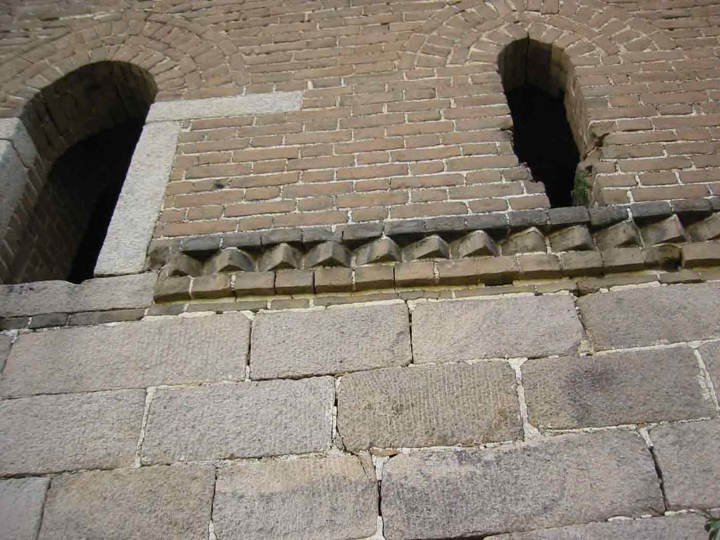

4.建议再加几项内容:
石楣:囗加长石门楣 囗加长石窗楣
指从窗、门中偏上的部位两边突出来的石条,是装饰性的(照片有加长石门楣)
箭窗:囗砖券 囗石券(照片有砖券箭窗)
敌台门:囗砖券 囗石券(照片有砖券敌台门)
V型砖:囗上V型砖 囗下V型砖
指台身上、下两部分砌成一条棱角朝外的砖,也是装饰性的(照片有下V型砖)
经过一定数量的统计后,从这几项也许能推算空心敌台修建年代甚至监工人,不过这只是一个初步的想法
加长石门(窗)楣、上下V型砖、石券门等都是自己造的词,不完全贴切,请大家拟一个更合适的词
